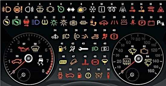

와 제 차엔 몇개 없어서 별거 없을줄 알았는데 제가 생각했던거 보다 훨씬 많은 등이 있었네요 ㅋ
물론 차종마다 다른거라 저기 있는 모든 경고등이 있지는 않습니다.
뭐 이를테면 예열플러그는 디젤차에만 있겠죠 ㅎㅎ
확인하시라고 올려봅니다^^
1. 전면 안개등 Fog Light(front)
2. 파워 스티어링 경고등 Power Steering Warning Light
3. 후면 안개등 Fog Light (rear)
4. 세정액 부족 표시 Washer Fluid low
5. 브레이크 패드 경고 Brake pad warning
6. 정속주행 켜짐 Cruise control on
7. 방향지시기 Direction Indicators
8. 빗방울과 빛 감지기 Rain and light sensor
9. 동절기 모드 Winter mode
10. 정보표시장치 Information Indicator
11. 예열 플러그 / 디젤 예열 경고표시 Glow plug / Diesel Pre-heat warning
12. 서리주의 Frost warning
13. 점화스위치 경고 Ignition switch warning
14. 차내 열쇠 없음 Key not in vehicle
15. 전자열쇠 배터리 부족 Key fob battery low
16. 차간 거리 경보장치 Distance warning
17. 클러치 밟기 페달 Press clutch pedal
18. 브레이크 밟기 페달 Press Brake pedal
19. 스티어링 잠금장치 Steering lock warning
20. 전조등 Main beam headlights
21. 타이어 압력 부족 Tyre pressure low
22. 차폭등 정보 Sidelight Information
23. 외부 경관등 결함 Exterior light fault
24. 브레이크등 경보 Brake lights warning
25. 디젤 배기가스 후처리 장치 경보 Diesel Particulate filter warning
26. 트레일러 견인 장치 경보 Trailer tow hitch warning
27. 공기현가장치 경보 Air suspension warning
28. 차선이탈경고 Lane departure warning
29. 촉매변환장치경고(공해방지장치) Catalytic converter warning
30. 안전벨트 미착용 Seat belt not on
31. 주차브레이크 등 Parking Brake Light
32. 배터리/교류발전기 경고 Battery/Alternator warning
33. 주차보조 장치 Parking assist
34. 오일교환 등 서비스 요망 Service required
35. 자동전조등 Adaptive lighting
36. 전조등 범위 조정기 Headlight range control
37. 후방 스포일러 경고장치 Rear spoiler warning
* 스포일러 : 고속주행시 차가 들리지 않게 하는 장치
38. 컨버터블(차 지붕 전환장치) 경고 Convertible roof warning
39. 에어백 경고 Airbag warning
40. 수동식 브레이크 경고 Hand brake warning
41. 연료여과기 물 있음 Water in fuel filter
42. 에어백 작동 정지 Airbag deactivated
43. 결함 문제 Fault problem
44. 전조등 하향 Dipped beam headlights
45. 공기여과기 더러움 Dirty air filter
46. 경제운전 지시기 ECO driving indicator
47. 내리막길 주행제어장치 Hill descent control
48. 온도 주의 Temperature warning
49. 쏠림방지 브레이크 경고 ABS warning
50. 연료필터(여과기) 주의 Fuel filter warning
51. 문 열림 Door open
52. 보닛 열림 Bonnet open
53. 연료 부족 Low Fuel
54. 자동기어박스 경고 Automatic gearbox warning
55. 속도제한기 Speed limiter
56. 현가장치 조절기 Suspension Dampers
57. 유압부족 Oil pressure low
58. 앞 유리 성에 제거 Windscreen defrost
59. 트렁크 열림 Boot open
60. 안정 제어장치 꺼짐Stability control off
61. 빗방울 감지기 Rain sensor
62. 엔진/배출 경고 Engine/emisions warning
63. 뒷 유리창 성에 제거 Rear Window defrost
64. 자동 유리창 닦개 Auto window screen wiping
